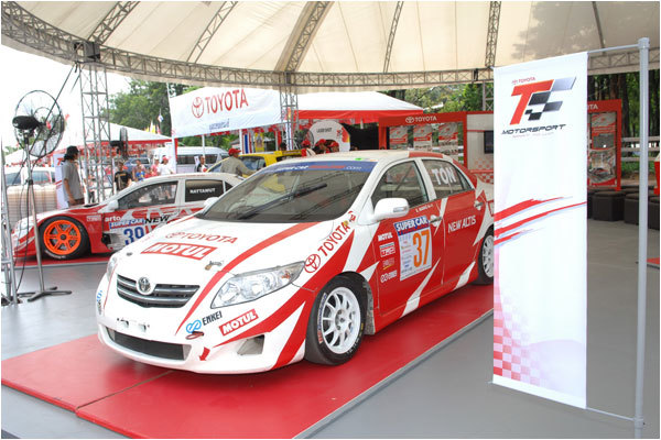

แบบถ้าท่อไม่ดัง แต่แต่งสวยแบบนี้ จะโดนจับรึป่าวครับ เครื่องยนต์ไม่ดัดแปลง ภายนอกไม่ดัดแปลง แค่ใส่ชุดแต่ง + สติ๊กเกอร์ + ปีกหลังทรง GT จะโดนจับใหมหว่า
ภาพแรกนี้โดนใจจริงๆ ถ้ามันไม่โดนจับ ผมจะไปแต่ง

คือผมชอบรถแต่ง แต่ไม่มีความรู้ว่า อันใหนผิด อันใหนถูก ตำรวจเจอแต่งขนาดใหนไม่จับ ขนาดใหนจับ น่ะครับ
ถ้ามันแต่งแล้วโดนจับก็คงไม่ใหว อาจจะมองไม่ที่ Toyota ฟอจูนเนอร์แทน แต่จริงๆแล้ว ชอบรถเก๋ง แต่งสวย แต่ไม่แต่งซิ่งขับท้านรกนะครับ
ที่มองไว้ก็ new altis เนี่ยแหละครับ
ถ้าแต่งแค่สีสติ๊กเกอร์ ไม่น่าจะมีปัญหาครับ แค่ไปแจ้งขนส่งว่ารถเรามีสีอะไร
เช่นตอนออกจากโรงงาน ในวันรับรถเรารับมาเป็นสีขาว แล้วไปแต่งเพิ่มเติมเหมือนในรูป ก็ไปแจ้งเปลี่ยนสีรถ เป็น ขาว-แดง ก็จบเรื่องครับ
ถ้าตำรวจมามั่ว ก็งัดเอกสารให้ดูครับ ไม่มีปัญหา ที่สำคัญ อย่าดัดแปลงอย่างอื่นล่ะ…
แต่งเต็มแบบนี้อาจจะรอดครับ ขับเร็วสุดขีดก็อาจจะรอด

เท่าที่ดูก็ไม่ผิดมากนะครับ เรื่องชุดแต่งไม่ผิดอยู่แล้ว ถ้าติดแล้วไม่เป็นอันตรายตัวต่อเองและผู้อื่น แต่จะผิดก็ตรงสติ๊กเกอร์นั่นหละครับ

แต่งแบบนี้ไม่ผิดครับ แต่ทะเบียบรถต้องระบุให้ถูกต้องด้วยว่ามัน แดง หรือ ขาว กันแน่ครับ
รถคันนี้ไม่ได้แต่งโหดๆอะไร แต่งแบบสวยงามด้วยสติกเกอร์ไม่โดนจับครับ ให้อุปกรณ์ต่างๆอยู่ครับ ป้ายทะเบียนถูกต้องทั้งข้างหน้าข้างหลัง
รถคันนี้ไม่ได้แต่งอุปกรณ์ที่ยื่นออกมานอกรถ ไม่ถือว่าเป็นประเภทดัดแปลงครับ

ถ้าตามรูปไม่โดนจับหรอกครับ
สีก็ดูที่สีพื้นเป็นหลัก ตามรูปนั้นก็สีขาวละครับ

สรุปแล้ว ถ้าผมแต่งตามรถคันนี้ แบบลายเดียวกันเป๊ะเลยอ่ะครับ จะมีปัญหามั๊ยอ่ะครับ
ถ้ามีปัญหาเรื่องสติ๊กเกอร์ ไปแจ้งเปลี่ยนสีรถจะถูกต้องแล้วใช่มั๊ยครับ
อยากได้ลายแบบคันนี้เลยครับ
แต่ไม่ทำแบบล้อหลังที่มันโป่งๆออกมานะครับ ถ้าได้ทำจริงๆเอาแบบเดิมๆไม่ทำโป่งออกมาแบบในรูป เอาแค่สี + สุดแต่ง + ปีกหลัง + สติ๊กเกอร์ ก็พอ แล้วก็ยกสูงขึ้นมาอีกหน่อย ไม่ต่ำขนาดนี้
