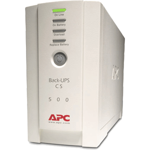

Back UPS
เหมาะสำหรับเครื่อง PC และอุปกรณ์ที่กินไฟไม่มาก เช่น switch
ใช้ battery ขนาดเล็ก เมื่อ battery เสียลูกค้าสามารถหาซื้อ battery ขนาดเดียวกันเปลี่ยนได้เอง
ตัวเครื่องทำจากวัสดุที่ไม่ไช่โครงเหล็ก มั่นใจมากขึ้นจากไฟดูด เมื่อต้องจับตัวเครื่อง
BR500CI-AS NEW! APC Back-UPS RS 500, 230V without auto shutdown software, ASEAN
BK500-EI APC BACK-UPS CS 500VA /300 Watt 230V
BK650-AS APC BACK-UPS CS 650VA/400 Watt 230V ASEAN
BR550GI NEW! Back UPS RS LCD 550 Master Control
BR650CI-AS NEW! APC Back-UPS RS 650VA, 230V, without auto-shutdown software, ASEAN
BR800I APC BACK-UPS RS 800VA /540 Watt 230V
BR1100CI-AS NEW! APC Back-UPS RS 1100VA, 230V, without auto shutdown software, ASEAN
BR900GI NEW! APC Power-Saving Back-UPS Pro 900VA 540Watt, 230V Multi-function LCD
BR1500GI NEW! APC Power-Saving Back-UPS Pro 1500VA 865Watt, 230V Multi-function LCD

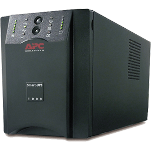

Smart UPS Line interactive
เหมาะสำหรับเครื่องคอมพิวเตอร์หรือ Server มีโปรแกรม Powerchute plus ช่วยในการ Manage UPS
มีระบบปรับระดับแรงดันไฟอัตโนมัต เมื่อไฟตก ไฟเกิน โดยไม่ใช้ battery ทำให้ยืดอายุการใช้งาน Battery ให้ยาวนานขึ้น
SC620I NEW! APC Smart-UPS SC 620VA /390 Watt 230V
SUA750I NEW! APC Smart-UPS 750VA /500 Watt USB & Serial 230V
SUA1000I APC Smart-UPS 1000VA /670 Watt USB & Serial 230V
SUA1500I APC Smart-UPS 1500VA /980 Watt USB & Serial 230V
SUA2200I APC Smart-UPS 2200VA /1980 Watt USB & Serial 230V
SUA3000I APC Smart-UPS 3000VA /2700 Watt USB & Serial 230V

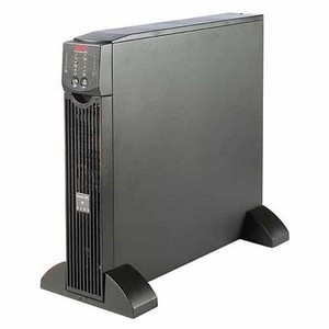

Smart UPS RT On-Line Tower/Rackmount Convertible Range
เทคโนโลยีแบบ True Online Double Conversion ให้ระดับแรงดันไฟคงที่และเสถียรภาพที่ดีกว่า เหมาะสำหรับเครื่อง Server หรือคอมพิวเตอร์ที่ต้องการกระแสไฟฟ้าคงที่สม่ำเสมอ
สามารถวางแบบตั้งพื้น หรือใส่ในตู้ Rack ก็ได้ ( ต้องซื้อ Rack Kit เพิ่ม )
SURT1000XLI APC Smart-UPS RT 1000VA /700 Watt 230V
SURT2000XLI APC Smart-UPS RT 2000VA/1400 Watt 230V
SURTRK APC Smart-UPS RT 19" Rail Kit for SURT1000XLI and SURT2000XLI
SURT48XLBP APC Smart-UPS RT 48V Battery Pack for SURT1000XLI and SURT2000XLI
SURTD3000XLI APC Smart-UPS RT 3000VA /2100 Watt 230V
SURTD5000XLI APC Smart-UPS RT 5000VA/3500 Watt 230V
SURT6000XLI APC Smart-UPS RT 6000VA/4200 Watt 230V
SURT8000XLI APC Smart-UPS RT 8000VA /6400 Watt 230V
SURT10000XLI APC Smart-UPS RT 10000VA/8000 Watt 230V
SURT192XLBP APC Smart-UPS RT 192V Battery Pack for SURT3000XLI to SURT10000XLI
SURTRK2 APC Smart-UPS RT 19" Rail Kit for SURT3000XLI to SURT10000XLI
SURT15KRMXLI APC Smart-UPS RT 15KVA/12KWatt. Rackmount 12U 230V +Install
SURT20KRMXLI APC Smart-UPS RT 20KVA/16KWatt. Rackmount 12U 230V +Install
SURT192RMXLBP2 APC Smart-UPS RT192V RM Battery Pack 2 Rows
