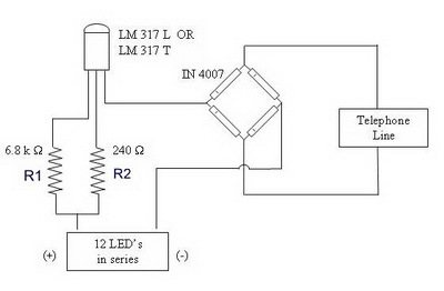

ว่าแล้วก็ให้ดูวงจรที่จะดึงไฟฟ้าจากสายโทรศัพท์มาใช้กันก่อนเลย ดูไปอย่างนั้นแหละ ผมเองก็ดูไม่ค่อยจะรู้เรื่องหรอก
ที่ดูก็แค่จดเอาเบอร์อุปกรณ์ที่ต้องไปซื้อหามาให้ครบถ้วน และก็ตอนบัดกรีต่อเจ้าอุปกรณ์เหล่านี้เข้าด้วยกัน

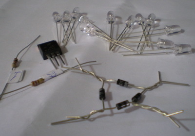

อุปกรณ์ที่ต้องซื้อหา
IC เบอร์ LM 317 L หรือ LM 317 T เบอร์ไหนก็ได้ขาเหมือนกัน เอามาตัวเดียวพอ
ไดโอด เบอร์ IN 4007 4 ตัว เชื่อมทั้งสี่ตัวตามไดอะแกรม โดยเรียงลำดับขั้วตามในรูปนะครับ
ความต้าทาน หรือตัว R ซื้อมาสองตัว คือ ขนาด 6.8 k หนึ่งตัว กับขนาด 240 โอห์ม อีกหนึ่งตัว
หลอดไฟ LED จะสีขาวหรือสีอะไรก็ได้แล้วแต่ชอบ เอามาสัก 12 หลอด
สายโทรศัพท์ 1 เส้น (สายแบบ RJ11 ที่ใช้ทั่วไปนั่นแหละ)
Splitter แยกสายโทรศัพท์ 1 ตัว
- แผ่นซีดีเก่า ๆ 1 แผ่น และกล่องพลาสติคใสใส่แผ่นซีดีขนาด 10 แผ่น 1 กล่อง อันนี้ไม่ต้องซื้อ ขอเอาจากเพื่อนฝูงก็คงได้
อุปกรณ์ทั้งหมดที่ว่ามา ซื้อหาจากร้านจำหน่ายอุปกรณ์อิเล็คโทรนิคส์ทั่วไป เป็นอุปกรณ์พื้น ๆ มีแทบทุกร้าน ผมซื้อเอาจากร้านใกล้บ้าน ราคารวมทุกอย่างแค่ร้อยกว่าบาทครับ

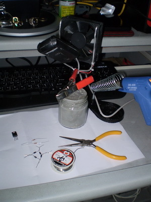

พอได้อุปกรณ์มาครบตามนี้ ก็มาเริ่มบัดกรีเชื่อมอุปกรณ์แต่ละชิ้นเข้าด้วยกัน ตามแผนผังข้างบนเลย
ใน การบัดกรีชิ้นงานชิ้นเล็กชิ้นน้อยคราวนี้ ผมได้เจ้าเครื่องมือไทยประดิษฐ์ที่แนะนำไปเมื่อคราวก่อน ช่วยงานได้อย่างมาก ทำให้ทำงานได้สะดวกสบายขึ้นเยอะ
เยอะจนอดชมอัจฉริยภาพของตัวเองไม่ได้ (ถ้ามีหางคงกระดกชี้ฟ้าไปแล้ว…)
เอารูปมายืนยันว่า ขาตั้งสารพัดประโยชน์ที่เคยชวนทำ
ใช้งานได้จริง และใช้งานได้ดีเสียด้วย
หาก คนไหน ไม่เคยบัดกรี และอ่านแผนผังข้างบนไม่ออกเลย ก็เอาไดอแกรมข้างบน พร้อมกับอุปกรณ์ที่ซื้อมา ไปจ้างช่างอิเล็คโทรนิคส์พวกช่างโทรทัศน์วิทยุ ช่วยบัดกรีให้ก็ไม่น่าจะมีปัญหาอะไร ช่างที่ไหนก็บัดกรีได้
กรณีที่ บัดกรีเอง ไม่ใช่ช่างมืออาชีพ จะให้การบัดกรีออกมาเรียบเนียนสวยเฉียบแบบมืออาชีพก็อย่าหวังเลย เอาแค่ว่าต่อกันติด ไม่ช็อตจนวงจรทำงานผิดพลาดก็เก่งมากแล้ว และนี่คือผลงานการบัดกรีของผม…

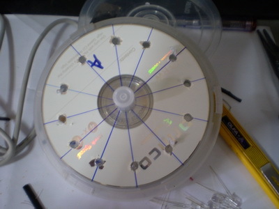

เริ่มจากเอาแผ่นซีดีเก่า ๆ สักแผ่น มาหมายแบ่งจุดที่จะเจาะแผ่นให้ได้ 12 จุด เท่ากับหน้าปัดนาฬิกา
แล้ว ใช้สว่าน หรือเหล็กแหลมเผาไฟเจาะ ขนาดของรู ให้พอดี ๆ กับขนาดของหลอด LED กะว่าใส่เข้าไปแล้ว ตึง ๆ ไม่หลุดง่ายก็โอเคแล้ว ถ้ารูใหญ่หลวมไป อาจต้องพึ่งบริการของปืนยิงกาว

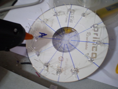

ต่อไปก็เอาหลอด LED ใส่เข้าไปตามรูที่เจาะโดยใส่เข้าไปจากด้านหลังของแผ่น เพราะเราต้องการใช้ด้านที่มันวาวของแผ่นซีดีเป็นตัวช่วยสะท้อนแสน ผมกลัวว่าหลอดจะหลุด ก็เลยใช้ปืนยิงกาวยิงทับไปด้วย ก็แน่นหนาดี แต่ถ้าเจาะรูได้ขนาดเหมาะสม ไม่ต้องใช้กาวก็อยูได้
จากนั้นก็บัดกรีหลอดทั้ง 12 หลอด โดยเชื่อมขั้ว + กับขั้ว – เรียกว่าการต่อแบบอนุกรม

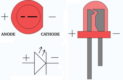

หลอด LED ที่เราซื้อมา ให้สังเกตดูว่า ขาสองข้างจะยาวไม่เท่ากัน จะสั้นข้างยาวข้าง
ข้างที่ยาว จะเป็นขั้ว + ข้างที่สั้นจะเป็นขั้ว –
เวลา บัดกรีจะต้องตัดขาให้สั้นเพียงจะสัมผัสกันถึง เมื่อตัดออกแล้วอย่าสับสนนะครับ เพราะแทบจะไม่มีอะไรเป็นที่สังเกตเลยว่า ขั้วไหนบวกไหนลบ
เมื่อเราเอาทั้ง 12 หลอดมาบัดกรีแบบ + ต่อกับ – จนถึงหลอดสุดท้าย อย่าไปบัดกรีอย่างเมามันจนหมดล่ะ เว้นขั้วสองขั้วสุดท้ายไว้ต่อกับสาย + และ – ที่ได้จากวงจรที่เราต่อไว้ข้างต้น

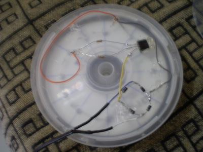

เอาแผ่นซีดีที่มีหลอด LED ที่ได้ ใส่ลงในกล่องพลาสติก เจาะรูด้านหลัง ร้อยสายไฟออกมาเชื่อมเข้ากับวงจรที่เราต่อไว้แต่แรก ขั้วไหนเป็นขั้วไหนเช็คให้ดีก็แล้วกัน
ในรูปผมเอาแผงวงจรที่มีอยู่ไม่กี่ชิ้น แปะติดก้นกล่องด้วยปืนยิงกาวเลย ก็สะดวกดี หรือใครอยากจะแยกเป็นกล่องไว้ต่างหากก็ได้ สำคัญที่อย่าให้มีการซ็อตกันเป็นใช้ได้

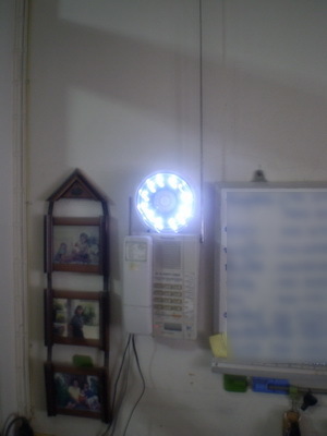

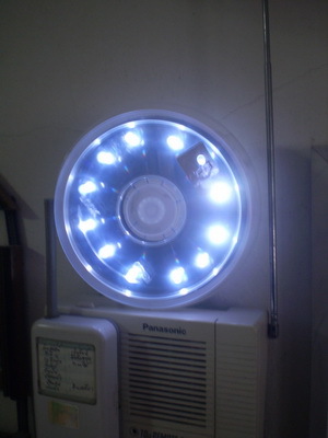

ตอนนี้เป็นตอนที่ลุ้นที่สุด คือตอนเอาแผงวงจรและหลอดไฟของเรา ไปเสียบเข้ากับเต้าเสียบโทรศัพท์ในบ้าน โดยใช้ตัว Splitter แยกสาย
ตอนผมทำมาถึงขั้นตอนนี้ ลุ้นแทบจะลืมหายใจเชียวละคุณเอ๋ย
และผลลัพธ์ก็เป็นเช่นนี้…
หลอดทั้ง 12 หลอด สว่างไสวขึ้นมาทันที จนต้องถอนหายใจโล่งอก
คุณสมบัติ ของหลอด LED ที่โดดเด่นประการหนึ่งคือ ราคาถูก และที่สำคัญ สว่าง กินกระแสไฟน้อย ไม่ขาดง่าย เพราะไม่ก่อให้เดิดความร้อนเหมือนหลอดไส้แบบเก่า
แม้ โคมไฟที่ได้ จะไม่สว่างจนแสบลูกตา แต่ก็เพียงพอที่จะให้ความสว่างในห้องขนาดเล็กถึงกลาง ๆ แบบไม่ให้คนเตะโน่นชนนี่ในตอนกลางคืน ที่อาจจะมีความจำเป็นต้องลุกตื่นขึ้นมา
ที่สำคัญที่สุด โคมไฟดวงนี้ ให้แสงสว่างโดยเราไม่ต้องจ่ายค่ากระแสไฟฟ้า และด้วยคุณสมบัติที่ทนทานของหลอดชนิดที่เราใช้ จึงสามารถเปิดโคมไฟนี้ ได้ตลอดทั้งคืนหรือตลอดทั้งคืนทั้งวัน โดยไม่ต้องพะวงเรื่องค่าไฟฟ้าแม้แต่น้อย
