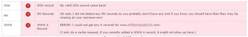

สวัสดีครับ คำถามอาจจะงงๆนะครับผมเป็นมือใหม่มากๆในเรื่องโฮส พอดีมีพี่ใจดีให้ reseller account ผมมาลองใช้งานผมลองทำเว็บโดยแบ่งพื้นที่ในโฮสและชี้ DNS มาที่ โฮสของผม domain จดไว้ที่ godaddy ครับ
ทีนี้ปัญหามันเกิดจากครั้งแรกที่ผมลองสร้าง package และ เพิ่มโดเมนเข้าไปใน direct admin นั้นผมน่าจะสร้างผิดขั้นตอน แต่ผมก็ไปสั่งให้ DNS ชี้มาที่โฮสแล้วผมก็เข้าไปลบโดเมนออกแล้วเพิ่มโดเมนใหม่ ปัญหาที่เจอคือผมไม่สามารถเข้าหน้าเว็บได้ครับ ผมใช้เน็ตของ True แต่อีกคนใช้ 3bb แต่คนอื่นที่อยู่ที่อื่นสามารถเข้าได้หน้าเว็บได้ ผมเลยลองหาวิธีแก้ใน google ดูพบว่าปัญหาเกิดจาก DNS ของแต่ละ ISP ครับ ถ้าผมเปลี่ยน DNS ไปใช้ของ OpenDNS ผมจะเข้าหน้าเว็บได้ แต่พอเปลี่ยนกลับมาใช้ของ True เหมือนเดิมจะเข้าหน้าเว็บไม่ได้อีก ของน้องผมใช้ 3bb เข้าได้ตลอดครับ ผมรอมาร่วมสองอาทิตย์ วันนี้ใช้ DNS ของ True เข้าได้ปรกติแล้วครับ
อยากทราบว่าปัญหานี้มันเกิดจากอะไรกันแน่ครับ? และมีวิธีแก้ไขอย่างไรครับ?

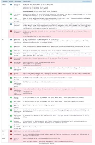

ลองเช็ค DNS ของโดเมนดูก่อนครับ http://www.intodns.com ว่ามีอะไรแจ้งเตือนไหมครับ
ตัวมันเล็กมากๆเลยครับ ขยายได้ไหมเนี่ย ถ้าดูไม่ผิดเหมือนว่า ไม่ได้สร้าง A record สำหรับตัว ns เองไว้ด้วย
ลองไปสร้าง A record สำหรับ ns1 กับ ns2 ดูครับ

Nameservers A records ERROR: Some of your DNS servers do not have A records at all. I could not find any A records for the following DNS servers:
ns1.xxxxxxxxxxxxxxx.in.th
ns2. xxxxxxxxxxxxxxx .in.th
You must have A records for all of your nameservers.

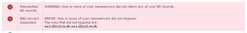

แก้ไขยังไงครับ ผมยังไม่ค่อยเข้าใจเรื่องพวกนี้เลย เข้าไปแก้ที่ direct admin หรือเปล่าครับ
ถูกต้องแล้วครับ ไปที่ DirectAdmin -> DNS management (หรือ Administration แล้วแต่ level) -> ตรงด้านล่าง [B]Add Domain Records[/B]
แถวแรกสุดที่มีตัว A ให้ใส่ตามนี้
ช่องแรกสุดใส่ ns1 ช่องหลังให้ใส่ IP เครื่อง แล้วกดปุ่ม Add
จากนั้นทำแบบเดียวกันกับ ns2 ครับ จากนั้นลองเทสใหม่
ส่วน error อื่นๆก็ตามนี้เลยครับ
เหมือนว่า dns setting หลุดหมดเลยนะเนี่ย
Error แรก -> ตั้ง ns ของ domain ดังนี้
ในหน้า domain setting
แถว ns (แถวที่สอง) ช่องแรกมันจะเป็น domain…in.th. (ลงท้ายด้วย .) ตรงช่องสอง ให้กรอก ns1…in.th. (ลงท้ายด้วย.) แล้วกด add
จากนั้่นทำแบบเดิม แต่แก้จาก ns1 เป็น ns2
ไม่แน่ใจว่าพวก A record, MX record ยังมีอยู่รึเปล่า ลองแก้ตามนี้ก่อนแล้วดูใหม่ครับ

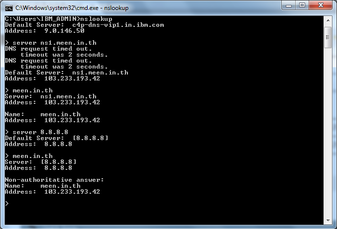

ลองทดสอบดูว่า ns server มัน response รึเปล่านะครับโดยการ
บน Windows:
เปิด command promp โดยการไปที่ Start -> run -> cmd แล้วกด ok
จากนั้นพิมพ์คำสั่ง nslookup แล้วกด enter
พิมพ์คำว่า server ns1…ชื่อของท่าน…in.th แล้วกด enter
ดูว่ามัน resolve ไปที่เครื่อง NS server ได้รึเปล่า ถ้าได้มันจะขึ้นประมาณว่า default server: ns1… IP: xxx.xxx.xxx.xxx
ในนั้นลองพิมพ์ domain ของท่านดูเช่น xxxx.in.th แล้วกด enter ดูว่ามัน response รึเปล่า
ถ้า response แสดงว่า ns server ทำงานปกติ
จากนั้นให้ทดลองเปลี่ยน ns server ไปใช้ของอันอื่น แล้วลอง query หาเครื่องตัวเองดูดังนั้น
พิมพ์ server 8.8.8.8 แล้วกด enter (ใช้ Google Public DNS)
แล้วพิมพ์ domain ของท่านเช่น xxx.in.th แล้วกด enter ดูว่ามัน response รึเปล่า
ถ้า response กลับมาได้ IP ก็น่าจะแสดงว่าตั้งค่าถูกอย่างถูกต้องแล้วครับ

ลองแล้วครับ พบว่า dns ของ google และ opendns มัน response เป็น ไอพีของเว็บถูกต้องนะครับ แต่พอเปลี่ยนมาเป็น dns ของ true ตามข้างล่างนี้
DNS True Docsis Cable
Preferred DNS server 203.144.206.29
[FONT=Arial]Alternate DNS server 203.144.206.49
มัน response address กลับมาเป็น ip ของ dns อย่างนี้ครับ
> server [/FONT]203.144.206.29 [FONT=Arial]
[/FONT]> xxx.in.th
Server: [ 203.144.206.29 ]
Address: [ 203.144.206.29 [FONT=Arial]]
> mydomain.com
[/FONT]Server: [ 203.144.206.29 ]
Address: [ 203.144.206.29 ] [FONT=Arial]
[/FONT]
