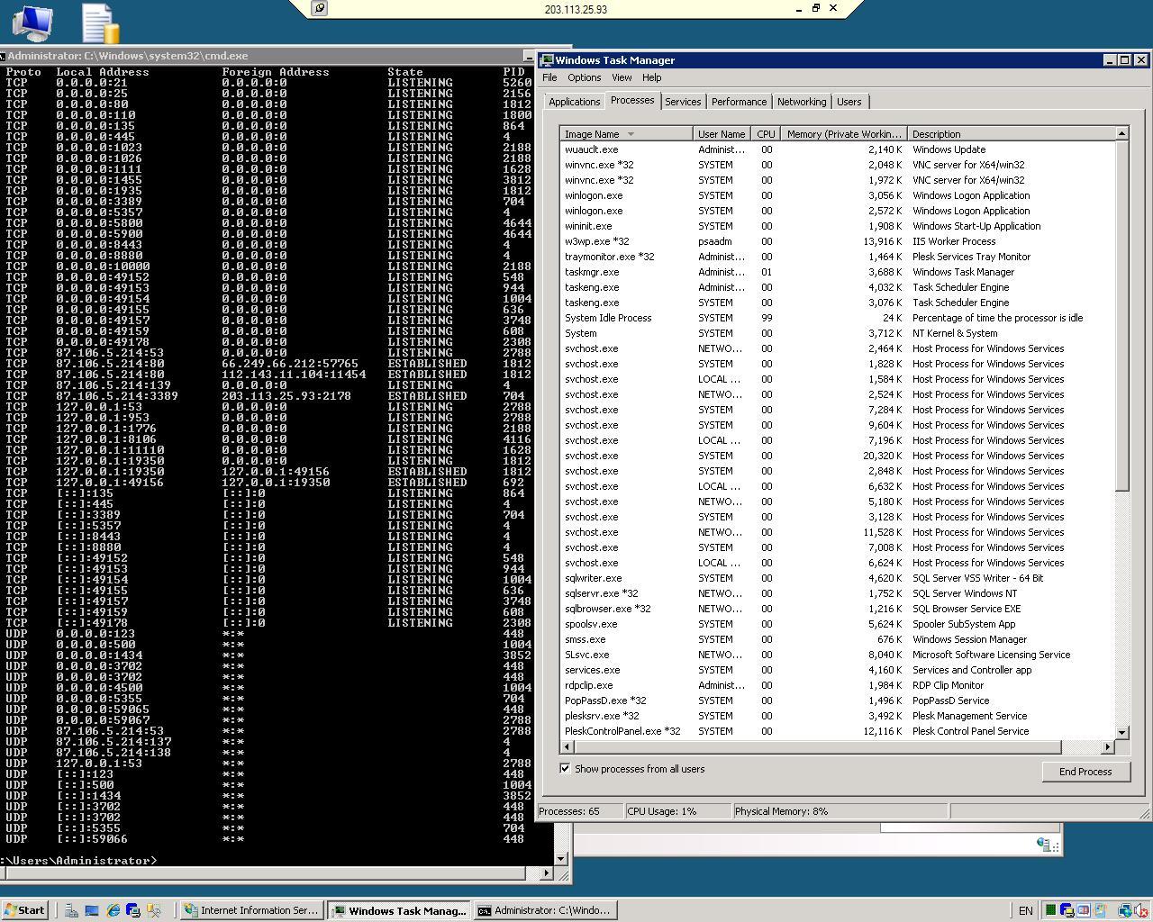

ลอง NETSTAT -ano ดูว่ามี PID อะไรที่ใช้ port 80 อยู่ ลองปิดมันดูครับ

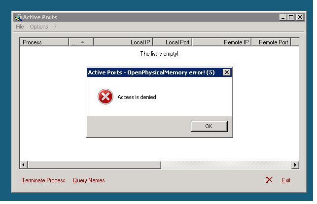

คุณSmileHost.asia ผมinstall เปิดโปรเเกรมแล้วมันขึ้นแบบนี้อะคับ
คุณPantiphost.com รบกวนช่วยบอกได้ไหมครับ ว่าจะดูอย่างไร แต่ละ pid ใช้port อะไรครับ
ขอบคุณมากๆครับ

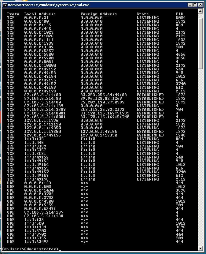

netstat -nao ครับ
แล้วดู port ว่า pid ไหน LISTEN port อยู่บ้าง
ส่วนข้างบน… script มันต้องรันเป็น admin นะครับ

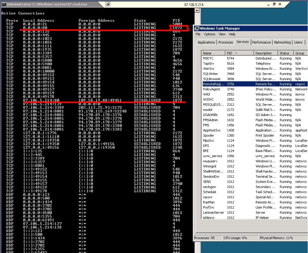

จากรูปตัวอย่าง คือ pid 1872 ที่ใช้ port 80 ใช้ไหมครับ

task manager มีไว้ทำไมครับ -*-’

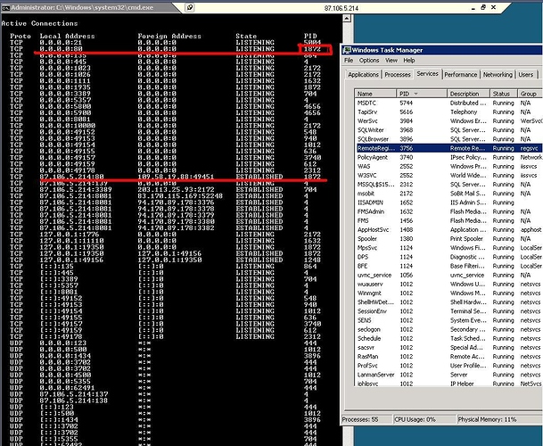

ต้องขอโทษจิงๆครับ ผมเป็นพวกมีอใหม่มากๆครับ แล้วที่ถามก็เพราะ process ทีผมเข้าใจว่า ใช้port80 คือ pidที่ 1872 (จากรูปข้างบนนะครับ)มันไม่มีอยู่ในtask manager
เลยอะครับ^
ใช่ๆครับ ดูว่า port 80 pid อะไรอยู่ แล้วก็เปิด task manager ดู pid แล้วก็ kiil ซิ ถ้ามันไม่ใช่ที่เราเปิดอยู่

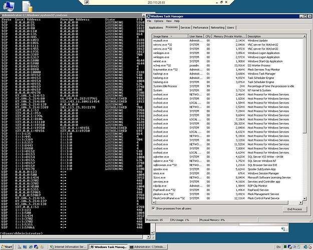

task manager น่ะ ของใน remtoe นะครับไม่ใช่ของเครื่องเรา
ผมว่าคุณเปิด task manager ผิดที่แล้วล่ะ
คลิกขวาที่ task bar แล้วกด start taskmanager จากใน remote นะครับ
task เป็น ของเครื่องที่ remote แหละครับไม่ผิดแน่นอน
cap หน้าจอเต็มๆ แบบไม่ตัดมาหน่อยครับ

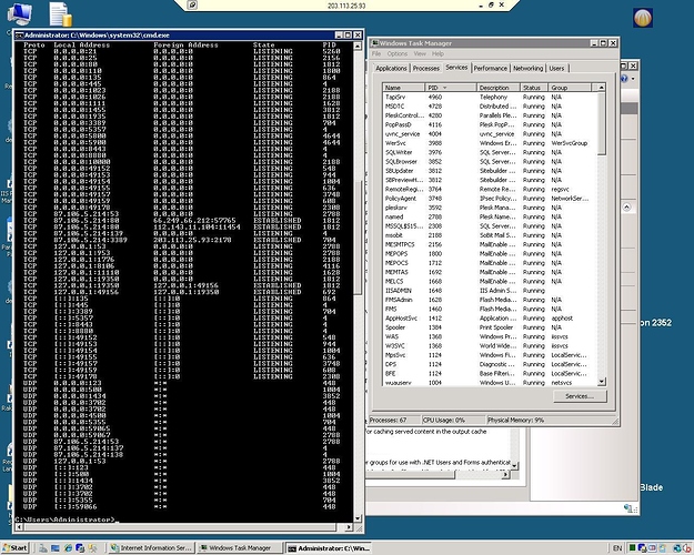

พอมีทางไหมครับ
อ๋อออ ผมรู้แล้ว ดูผิดหน้าครับ
เค้าให้ดูหน้า process ไม่ใช่ service ครับ
